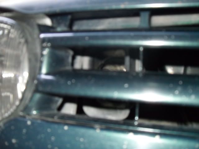

          buenas chicos, yo probe y el filtro mio entra dnd lo tiene este rojito , .. me da cagaso los dias de lluvia, q opinan, entrara?
          • #80
            Respuesta: Que es mejor ?? FILTRO: Biconico Vs Panel // INVENTO PEPE Fotos PAG3
            jaja
            es el mejor lugar pero los dias de lluvia es un tema, conviene taparlo porque se te moja todo y cagaste.
            podes hacerle algun tipo de tapa de fibra o cualquier cosa que puedas poner en la parilla del lado de adentro, por ejemplo que entre a presion en los tergopoles de inpacto que hay en el paragolpe y que quede trabado ahi tapando una parte de la parrilla, entendes? lo tenes abajo del asiento y cuando vas a salir a la ruta y esta feo lo pones en un toque.
            seria medio rompe pelotas pero no es la solucion que le veo-- por ahora jaj

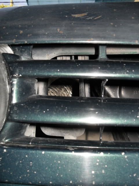

              hola les comento que yo hice una toma en la rejilla de avajo del paragolpe y x intermedio de una manguera la mande a la admicion ( oviamente le puse un mosquitero en el medio x el tema de las piedras ) ahora el finde saco fotos y las subo
              • #82
                te quedo bastante bien ivo, ahora a probar y ver los pingos, asi tiene que mejorar bastante.
                si queres hilar mucho mas fino, podes armarte un medidor de "fuerza de aire" sobre la trompa y vas buscando la posicion donde tenes mayor "fuerza" para ubicarlo ahi la toma.

                  sii yo estaba pensando lo mismo , los dias de lluvia poner algo un plastico de ultima
                  pero bueee.. algo se me va a ocurrir, primero hay q hacer la cañeria hasta la trompaa!

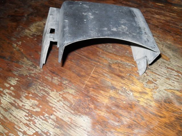

                    ivo , no te convenia sacarle el protector a la toma original q va en la parrilla ?? mira como queda .. para mi para una prepa basica queda una buena boca de aspiracion , y ademas no queda tan expuesta al agua y piedras , como ahi abajo de todo , aparte es desarmar y poner
                    esto es lo q le saque

                          PD: jodita jaja, me parece q la toma arriba es mejor. y si podes sacar la caja filtrera mejor. o ponele un centrifugador d agua, con un pico d pato apuntando hacia abajo.
