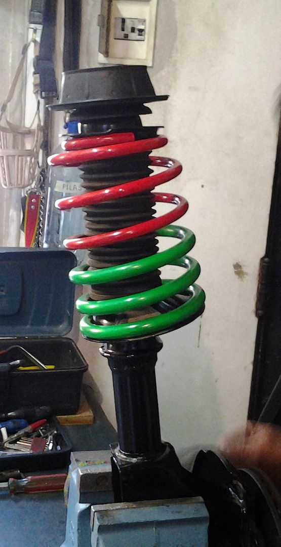

    vastago corto con rally o competicion,con progresivos no

      Gente es rarisimo lo que le paso, yo lo vi personalmente y andube en el auto y realmente no se entiende, yo estaba viendo de bajar el g4 con rm competicion y el termino comprando progresivos pq no bajaban mucho, ayer me vino a mostrar y se le enterro mal, esta a tres dedos apretadisimos para mi algo esta mal, no amortigua, fuera de joda es una piedra, parece como si el espiral estuviese vencido

        para mi te vendieron espirales de otro auto

          dice gol 1.6 92/... deben ser de g1

            Mirá que raro cómo quedan puestos. Son de otro auto seguro.
            A un amigo (creo yo) que le paso en un escort. Estaba bajísimo y siempre rompía algo. Progresivos RM tenía también, para no eran de escort.

              Yo puse AG en el gol, y los de atras las ultimas 3 espiras quedan pegadas entre ellas, pero no tanto como esa foto.
              Tenes el codigo de los espirales?

                la caja dice:
                RMP932 delanteros gol 1.6 - 1.8 96/...
                RMP933 traseros gol 1.6 - 1.8 96/...
                vos adelante trabajaste manguetas?

                  le pifiaron para mi , no creo que sea bueno andar asi , capaz se te joden los amortiguadores
                    se va a joder todo el tren delantero es como si tuviera puesto 2 fierros

                      ai que laburar la amortiguasion, siempre hacen tope, mi hermano en sus 2 autos les paso, un gol con ag y en el 206 con rm..
                      ---------- Post added at 00:40 ---------- Previous post was at 00:39 ----------
                      igual la onda de los progresivos, las primeras vueltas son mas blandas y suelen a encimarse

                        tengo 2 corven sport sc 10000 que son vástago corto, el problema para mi es que quedan las espiras encimadas
                        ---------- Post added at 00:46 ---------- Previous post was at 00:41 ----------
                        asi quedo armado
                        y esta era la diferencia y se ve que tiene una vuelta mas

                        pero el mio se enciman todas las vueltas, las 3 primeras estan a medio centimetro y las otras a 2 cm de diferencia entre si es como si estuviera trabajando la ultima vuelta, la chiquita, metiendose adentro de las otras

                          revisa bien,por q tenes dada vuelta la chapa q apoya en el espiral arriba,por eso t queda tan apretado,en esa foto se nota q esta mal armado

                            no esta mal armado, es asi la campana va para abajo
                            ---------- Post added at 01:02 ---------- Previous post was at 00:59 ----------
                            la muesca para que trabe el espiral esta justo ahi donde termina la vuelta chiquita
                            ---------- Post added at 01:02 ---------- Previous post was at 01:02 ----------
                            nada mas que en la foto no se ve

                              el tema de las vueltas no tiene nada que ver, cuanto mas vueltas tiene mas blando es el espiral, por la altura que bajo, aparentemente es un competicion, no un progresivo, segurmaente se equivocaron al vendertelo, o estaba mal puesto en la caja, no te quedes con la duda, anda y cambialos, sino, mandame un MP mañana y te digo por catalogo cual es la altura de los RM sin prensar y comparas con los que te dieron.

                                Un competicion seguro que no es, son color azul y tienen 4 vueltas. Para mi es un progresivo de un g1
