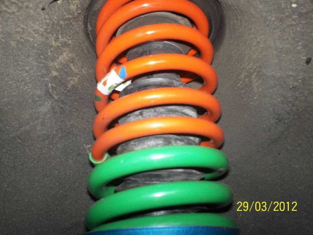

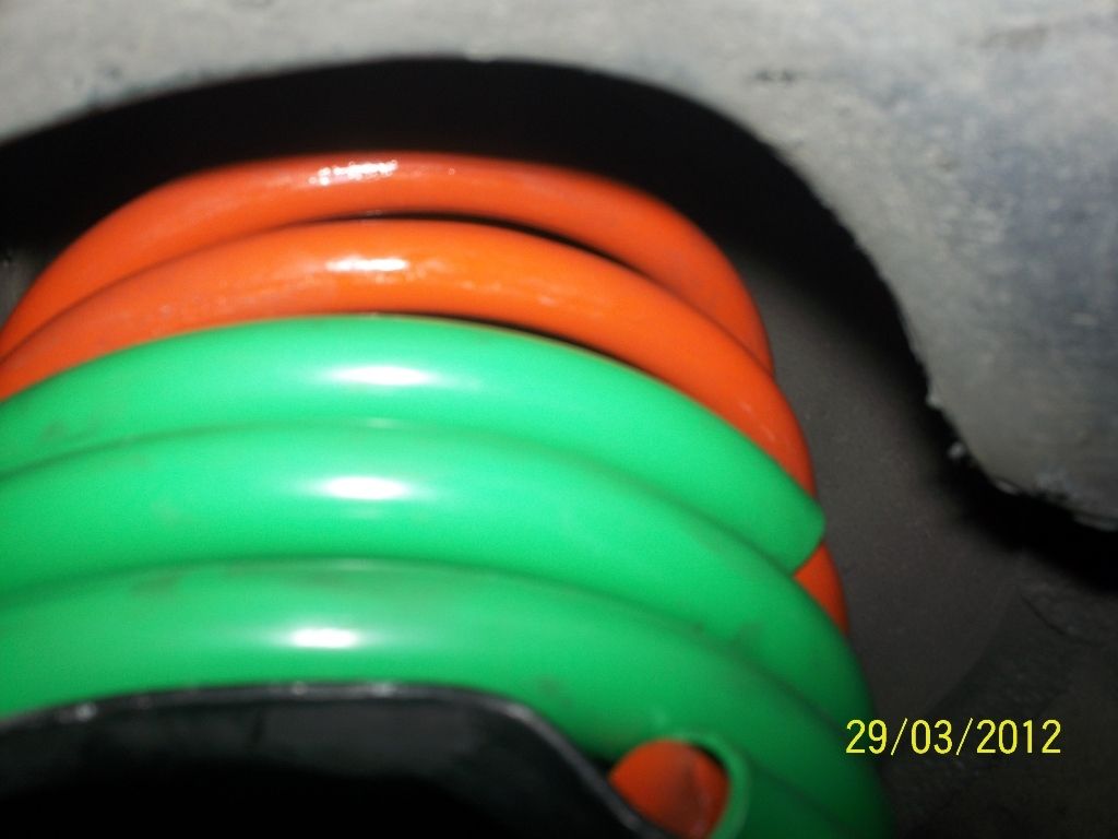

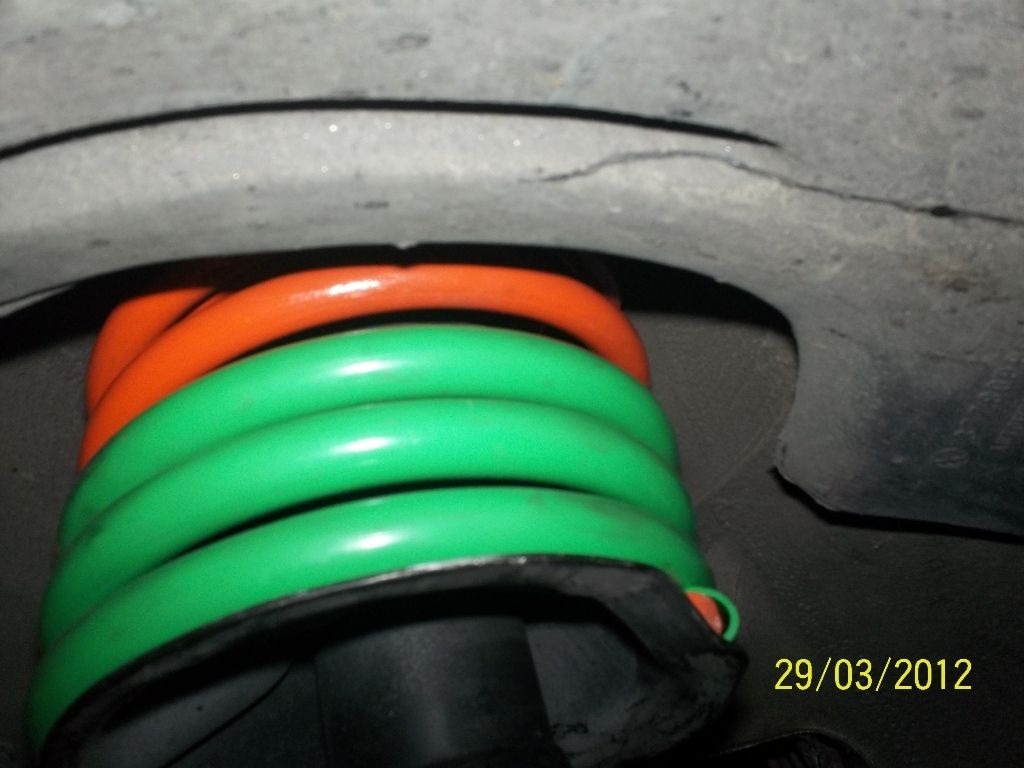

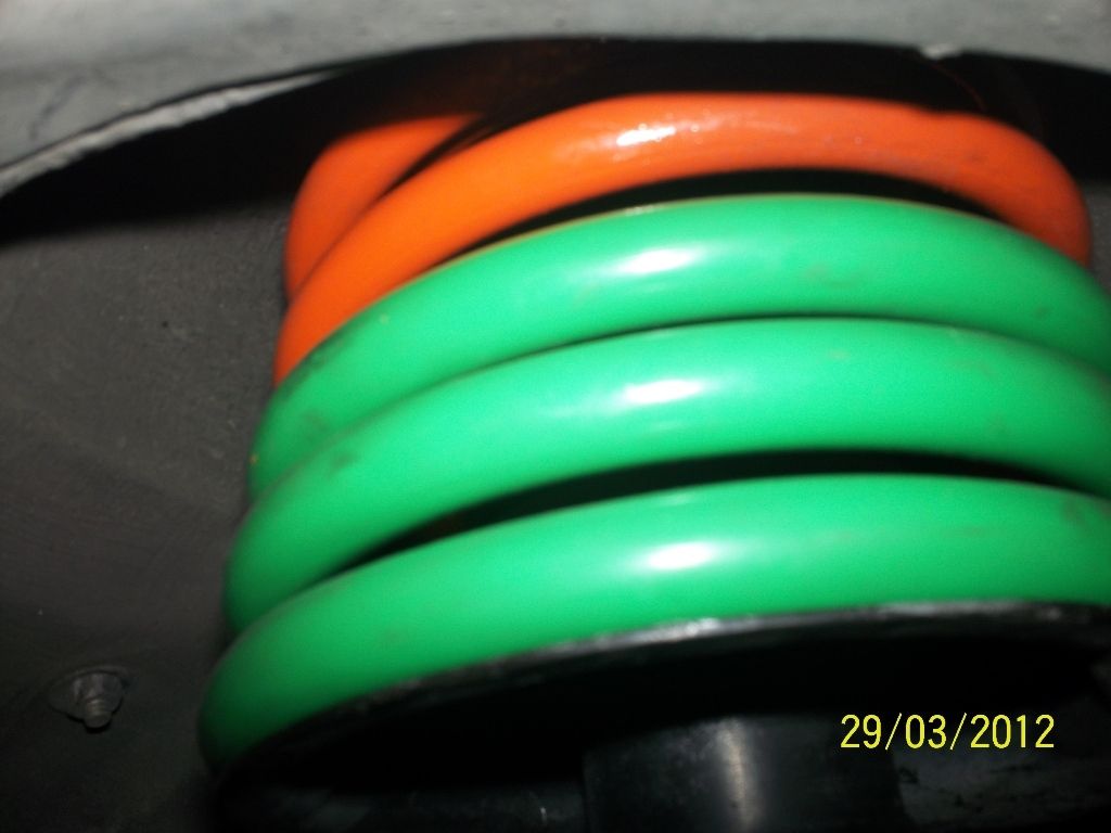

    Tengo un gol g3, ayer le puse al gol 4 espirales progresivos con 4 amortiguadores corven sport sc 10000 y la verdad que adelante no tengo amortiguación, voy rebotando como una pelota de ping pong, vi que el rm progresivo tiene 6 espiras y el original tiene 5 espiras...
    Acá se puede ver como se enciman
    atras esta diferente
    que hago??? tengo 2 opciones, volver al original o poner AG progresivos, ustedes que opinan, con la segunda opción voy a dejar de rebotar como el gti del jueguito lfs cuando lo bajas al máximo???

        tenes que tener de acuerdo los amortiguadores con los espirales y que los topoes no esten cerca del apoyo digamos que tiene que tener un espacio minimo porque si se apooya va rebotando fijate bien!!!
          Respuesta: Gol con Espirales RM Progresivos no amortigua
          los tope están bien, son los que trajo los corven, ademas no creo que llegue a tocar
            mmm y unos rally?? esos son los que bajan 4 cm ..yo tengo puestos rally rm en el auto y demas todo original y quedo de 10 y bajo 4 cm
              pusiste amortiguadores con vastago corto?
              porque esos espirales son para amortiguadores originales ehh..
                me parece que te quedaron haciendo tope los vastagos.
                  si queres un buen andar, sin que rebote ni este duro, ni nada, labura las manguetas, sino olvidate, siempre vas a tener algo que no te cierre del todo..
                    con respecto al tema de que si van con amortiguadores originales, no tiene nada que ver porque cuando levanto el auto el espiral se estira, osea que tienen recorrido. Parece como si estuvieran vencidos y no puede soportar el peso del auto
                      ahh bueno entonces si estan vencidos.. olvidate, anda a reclamar
                        Se estan mamando, no pueden estar tan cerca cuando esta parado.
                        Desarma y anda donde compraste y comparalo con otro por q para mi son de otro vw esos.
                          no tienen porque encimarse de esa forma.. tuviste que prensar mucho los espirales para ponerlos o masomenos?
                            esos espirales no son para el G4 muy probable que sean de otro auto y te los dieron por error.
                            nunca pueden quedar taaaan encimados entre espiras.
                            ---------- Post added at 13:40 ---------- Previous post was at 13:36 ----------
                            mira esto,
                            http://foro.enfierrados.com/showthre...68#post3846568
                            se dan una mano entre ustedes y devolve los que comprastes...
                              Por eso, que valla donde los compro y compare con otros de gol.
                              Pueden ser de cualquier otro vw tranquilamente.
