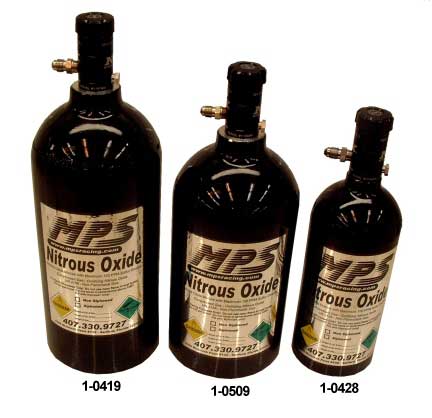

                    mandale oxido a ver q hace

                        tiene logica... si tiene admision de plastico y el motor se tira algun "pedito", va a explotarlo en pedazos...
                        Pero si esta todo como debe ser, no tiene que tirarse ningun pedin, y por lo tanto no deberia tener problemas...
                        Igual recomiendo un sistema seco... de esa manera te garantizas que el auto no se tire pedos...
