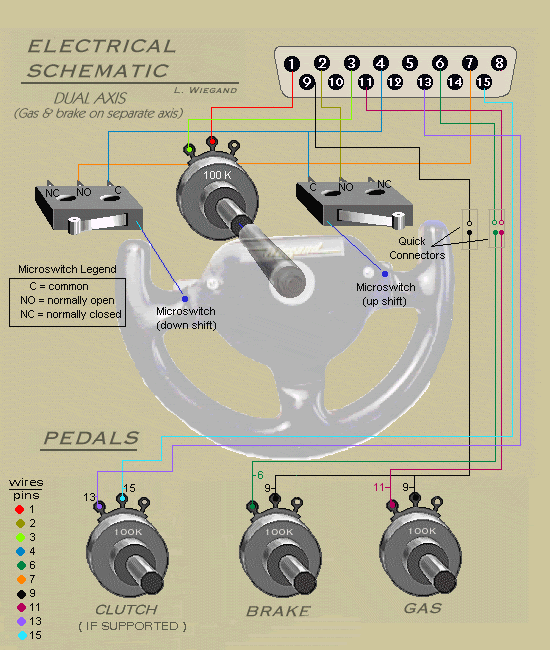

                            en el google encontre esto :
                            Acelerá a fondo (Parte I)
                            Cómo armar una pedalera para hacer que tus juegos sean más reales
                            Los que me conocen saben que me gusta mucho los simuladores de carreras, y como todo SIM RACER mi sueño es tener un cockpit bien armado para aumentar más la sensación de realismo al conducir. Actualmente estoy armando la pedalera la cual incluirá 3 pedales, acelerador, freno y embrague. En esta guía voy a intentar mostrarles el proceso de armado de la forma más grafica posible.
                            La parte electrónica
                            La interface por la cual la pedalera se va a conectar a nuestra PC es por el GAMEPORT (o ficha MIDI, se usa para ambas cosas), esta ficha seguramente la encontraran detrás del CPU, muy posiblemente montada en la placa de sonido, su aspecto es el siguiente:
                            No tengo esa ficha ¿que hago?
                            Primero vamos a asegurarnos de que nuestro motherboard realmente no la incluya, recurrimos al manual del motherboard o buscamos en nuestro amigo google el manual de la misma, leemos atentamente buscando algo que se llame GAMEPORT, MIDI INTERFACE o GAME ADAPTOR, si lo encontramos seguramente vamos a ver que en nuestra motherboard hay un conector como este:
                            En ese conector debemos colocar el siguiente adaptador que teóricamente debería haber venido incluido con el motherboard, en caso de no tener el adaptador lo compramos, se consigue muy fácilmente. El adaptador luce así:
                            En el caso de que el motherboard definitivamente no incluya un GAMEPORT podemos optar por dos opciones. Compramos un adaptador GAMEPORT/USB:
                            O compramos una placa de sonido económica con GAMEPORT, se pueden conseguir por muy poco dinero, la instalamos en el sistema y podemos seguir utilizando nuestra vieja placa de sonido y solo utilizar el GAMEPORT de la nueva, no hay ningún inconveniente en eso.
                            Bien, tenemos GAMEPORT, ya podemos empezar a armar el circuito, verán que es MUY sencillo.
                            En este punto necesitaremos los siguientes materiales:
                            - 2 Metros de cable de 7 polos (esto quiere decir que dentro tendrá 7 cablecitos individuales)
                            - 1 ficha DB15 macho
                            - 1 Soldador de estaño y estaño
                            - 1 Potenciómetro lineal de 100K por cada pedal.
                            Primero vamos a soldar los cables al DB15 macho, esto es sencillo, pero deben tener cuidado y verificar que a soldar no hayan unido ningún contacto con el estaño. Se puede hacer a simple vista, pero si tienen un TESTER les recomiendo chequear si hay continuidad en alguno de los contactos.
                            Coloquen la ficha DB15 de forma que los contactos (sobre los cuales deben soldar los cables) queden mirando hacia uds y suelden los cables en los contactos marcados con números.
                            Acá vale una aclaración, con esta forma de conexión pueden usar hasta 4 ejes, eso quiere decir que pueden utilizar hasta 4 pedales, en caso que no les interese pueden eliminar un eje simplemente haciendo puente entre el contacto 1 y 3, esto quiere decir que sueldan un extremo del cable al contacto 1 y el otro al contacto 3, de este modo eliminan el eje, es necesario “puentearlo” de lo contrario luego Windows no reconocerá el control.
                            Bien, una vez que soldemos los cables a la ficha deberemos soldar los demás extremos a los potenciómetros de la siguiente manera. Noten que el cable que va soldado al contacto 9 se compare, simplemente suelden respetando los números, no se pueden equivocar.
                            Bien, en este punto ya tenemos que tener todo soldado y listo para probar, ahora conectamos la ficha DB15 a nuestro GAMEPORT. Abrimos el Panel de Control y vamos a Dispositivos de Juegos hacemos clic en Agregar luego en Personalizar y seleccionamos Joystick, 4 ejes, 0 botones
                            Le damos un nombre para identificarlo y damos clic en Aceptar. Si todo salio bien volveremos a la lista de controles y veremos que aparece nuestro nuevo control y en estado debería decir ACEPTAR. Haciendo clic en el botón Propiedades podremos ver que al girar los potenciómetros los valores suben y bajan, esto quiere decir que el control esta funcionando.
