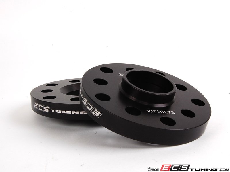

          Yo tengo un juego de 10mm y uno de 15 para atras, adelante con los de 10 pasa eso, podes comerle un poco con la mola al aro de la maza como para que apoye el separador sobre el disco , total, el separador trae centrador.
          Ojo con los bulones q pones, y otra cosa mas, yo no pondria un separador de esos, son una verga y te va a vibrar todo.
          Yo tengo similares a estos

              Re: Separadores de llanta
              Tengo entendido que en la maza original ese labio no es solo un centrador si no que soporta parte del peso del auto. Imaginense que si no solo los bulones te sostendrian el auto, agarras un pozo fuerte y se te desplaza la llanta. Los buenos separadores de los pedorros se diferencian en eso justamente, los buenos tienen hecho bien el centro y los otros ni traen.
              Fijense esos ecs que del lado de la maza tienen torneado donde calzan en el labio de la maza y del lado de la llanta extienden el labio, o sea que transfieren el peso al labio de la maza. Si fuera solo un centrador no haria falta que sesa tan grueso en la maza, seria un arito y ya.

                  Pero lo esta poniendo al reves entonces? La protuberancia va hacia afuera y del otro lado deberia tener torneado un espacio para que calce el centro de la masa.
                      No, le respondia a proc q decia q pruebe al reves, al reves no hay manera que entre porque el saliente que hace de masa del separador tiene el mismo diametro que el saliente de la masa del auto. Si te fijas en la foto se ve que el separador tiene un agujero donde se encastra la masa.
