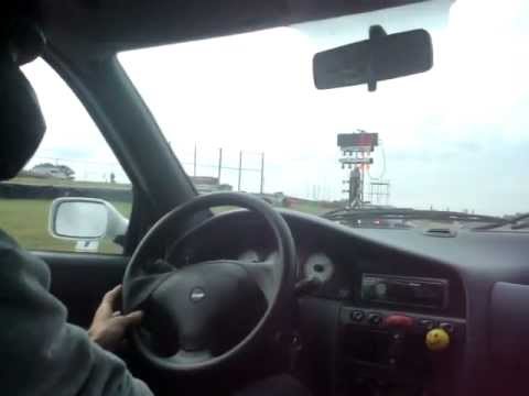

Mi actual y primer auto que me vuelve loco aunque sea un carrito de coto con ruedas mi 147! Un vivace 92 1.4 llego virgo virgo ! Tercer dueño en papeles! segundo en usarlo! Homocineticas echas hilachas flojo de aros pero buen casco! [IMG]
[/IMG]
Y bueno durante dos años se movio en talleres mecanicos de imcompententes por falta de tiempo y plata, y bueno lo saque con lo basico un poco de plancha cambiazo de aros leva 10.5 un tlde virgo multiple y bum bum!
y bueno el verano pasado rompi todo al carajo!
y se vino la prepa de hombre echo en casa! va en el garage compartido con los vecinos!
1.4... pistones en 82 mm
tapa 39 adm y 35 escape iski y biancospino
leva circelli 12.6
tlde 40/40 soria
multiple corto 4 a 1
bomba de nafta 405
dosadora
embrague ceramico
nkg,bobina,cables competicion
tren delantero todo rotulado teflon suspension trabajada
caja lancia 3.76 3y 4 palio varillas rotuladas!
strut bar y seguro me olvido de mas cosas! ESPERANDO VOLVER A LA PISTA!
