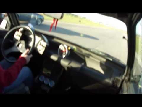

    les dejo un videito donde gane en la 4 del pico jugando
