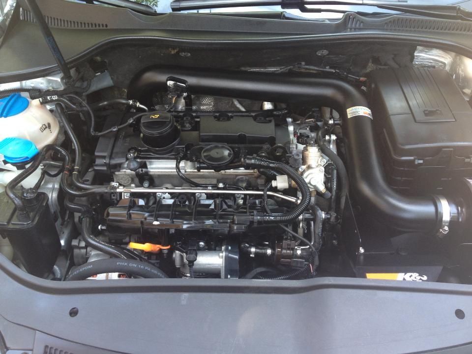

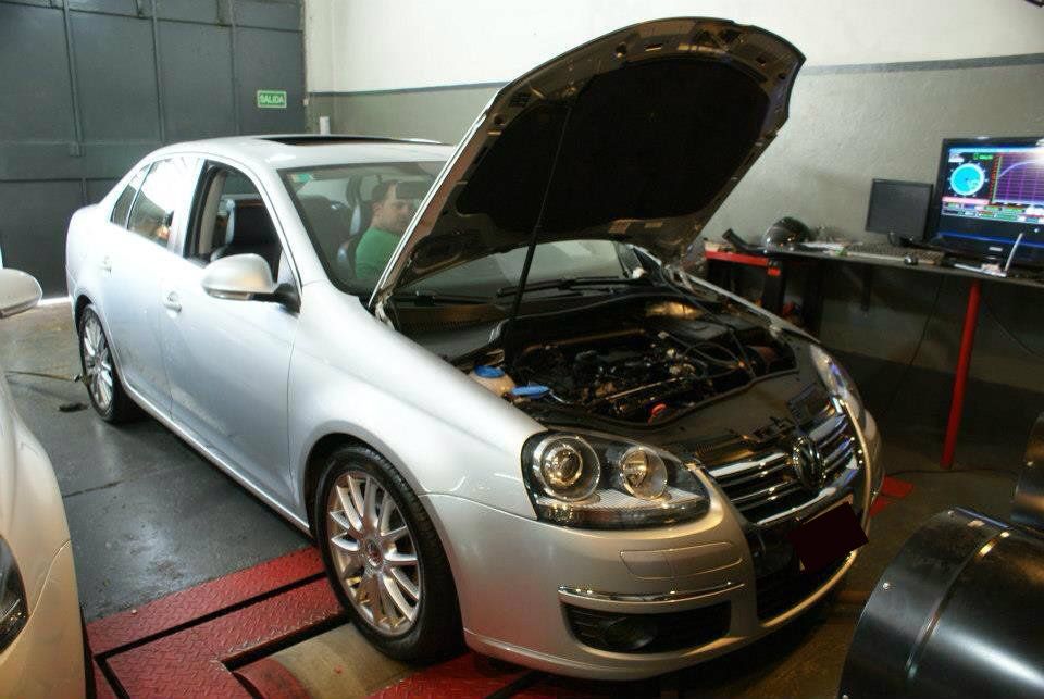

                              Bueno... Pasaron los días y se vinieron algunas mods que le hice...

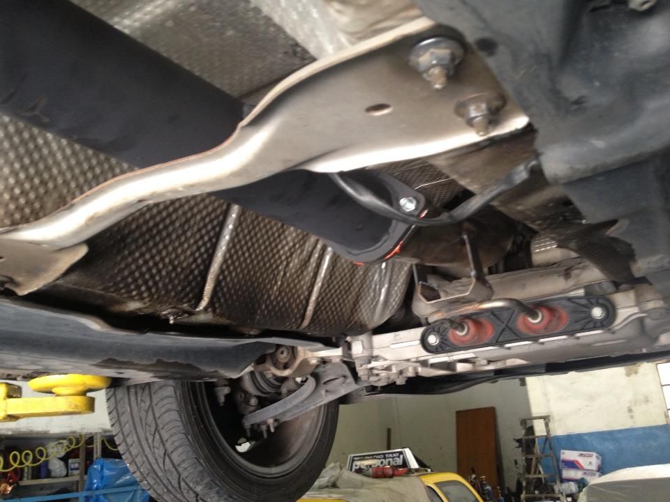

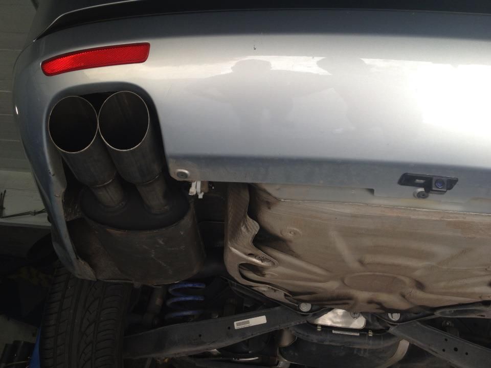

                              Tenia ganas de ponerle escape en 3", asi que luego de averiguar a ver que ponia me incline por el pajaro... Bajada y cola en inox. 2 tachos y un hermoso sonido...
                              Estaba conforme con el resultado, pero apareció el primer problema... Con el Cai y el escape empezó una falla en intermedia cuando aceleraba... El primer paso fue una lavada de motor con los chicos de Potenza
                              Una vez limpio, cambie la cam follower... la falla seguía así que pensé que era porque necesitaba chip... quizás las mods le cayeron mal... Así que tenia 2 opciones de taller, y me termine decidiendo por uno ya que un amigo me obligo a ir podría decirse jaja.
                              Resultado... La falla eran bobinas, por lo que termine comprando nuevas, y chau problema... El auto quedo con 260 Hp con 18 psi, cuando vuelva de viaje se vienen las mangueras y mas presión... y estoy evaluando el kit de methanol
