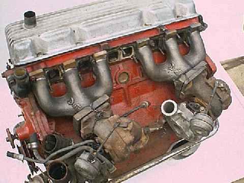

                          Re: motor dodge 6 cil turbo
                          Negro400,
                          Como lo ves esto?
                          Nah.. si no lo estamos cebando!!
                          • #28
                            Originally posted by Ibiza20v
                            Negro400,
                            Como lo ves esto?
                            jaja
                            en la pagina que le pase, el link, tenia ese motor twin, me parece que se va a terminar cebando mal!
                            • #29
                              Originally posted by chivovandido
                              jaja
                              Si... justamente pense "como lo estan cebando!". Por eso puse.. "no lo estamos cebando no?"
                              Muy buena página Chivo.
