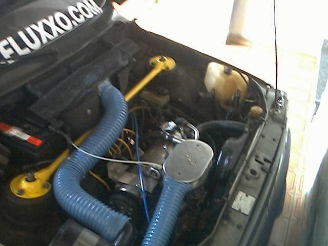

                    Re: Fiat Uno 1.3 MPI ayuda
                    Y esta es del mio hecho 1.5 turbo. 140hp me diverti bastante! despues se vino el swap al motor tipo.
