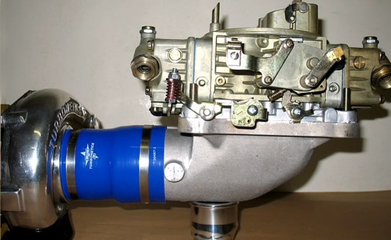

    Mandate algo asi Draw-Thru. Waste gate, recurvas el distribuidor, y el burca lo recarburas solamente, nada de presurizar.

      Dejo algunas fotos mas.

        jojo !!! y eso ??? es un quilombo de tubos !!!

            Re: Turbina garret T2 y fiat 600R se puede hacer algo bien rata para pasar el tiempo?
            que ventaja tiene tener el carburador aspirado y el turbo que chupe directamente mescla y no aire????
            alguien lo probo de la 2 formas?
              Asi venia de fabrica el mustang 2.3, sistema semi-obsoleto.
                osea que la que va es la presurizadora.??? no sirve ese sistema?
                  Como servir sirve, pero tengo entendido q ya no se usa mas, directamente se presuriza el burca.
