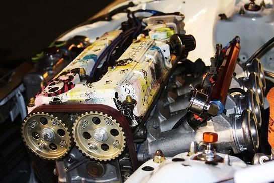

                              Lo que VA del cuerpo de inyeccion es evitar poner el multiple de admision!
                              Algo asi,
