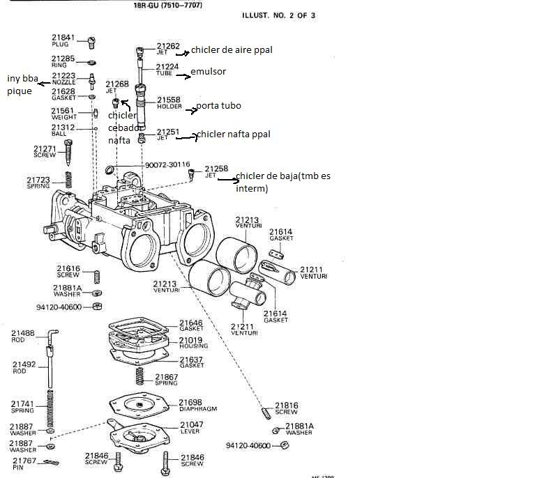

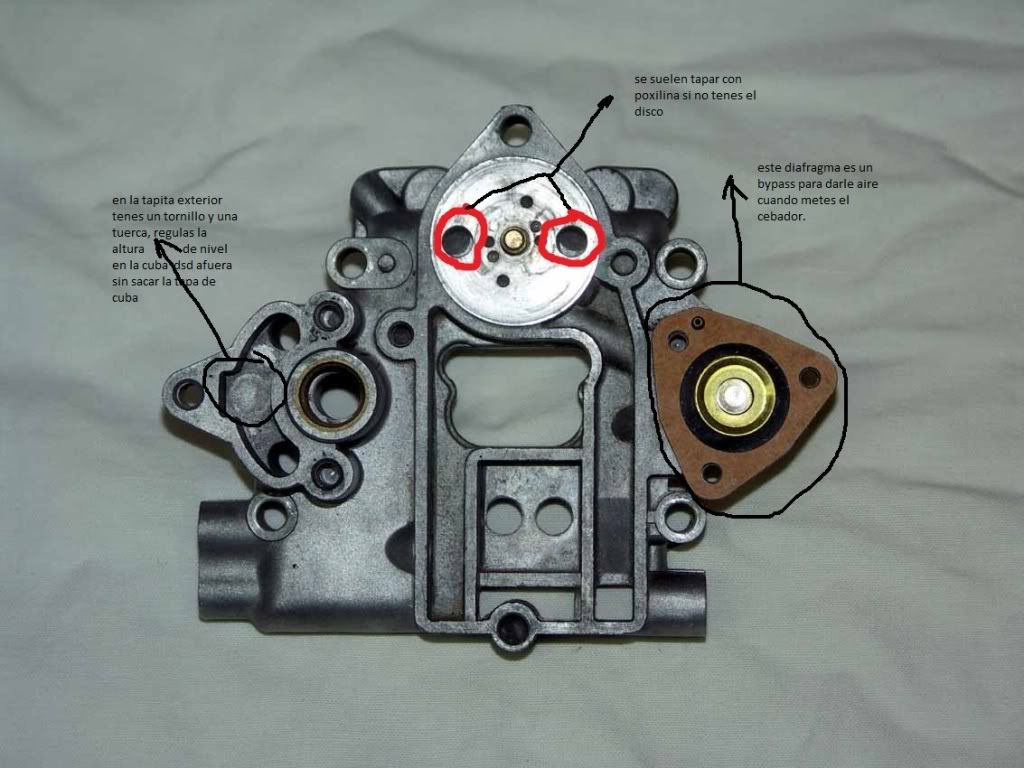

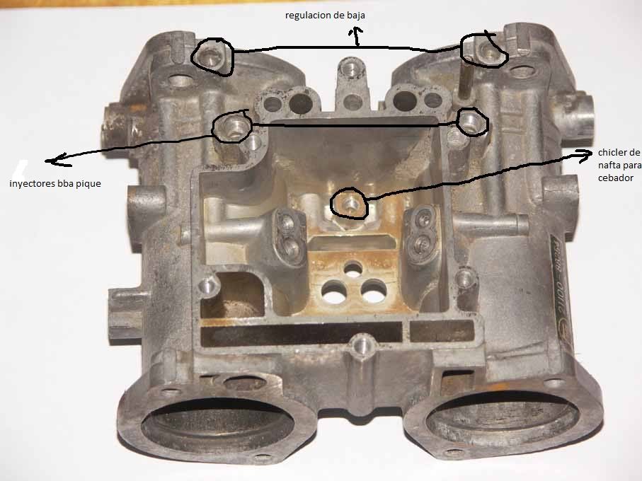

          si no los colocaste como sabes q no anda sin el platito giratorio del cebador?, lo q se hace es taparle los dos agujeros laterales q estan abajo del platito y funciona, lo cual no quita q si no los tapas no ande.
          Los chicleres de baja son los de citroen PERO ojo q hay varios tipos(cambian los agujeros de costado, son los de aire(hacen de tubo emulsor) para la intermedia.
          Los chicleres de aire ppal son de solex comun tipo eies.
          Los chicleres de nafta ppal son de solex comun tipo eies.
          Los tengo colocados hace mucho tiempo en dos fiat 147, uno 1.4 y otro 1.7
          Estos carburadores tienen tres problemitas, tamaño de difusores 34mm, una pequeña quedada/ engordada en el rango de 2000/3000 rpm(en la intermedia tiene un agujero muy grande), laburando un poco se soluciona, y las bombas de pique suelen inyectar demasiado.
          LOS chicleres de baja no llevan ningun oring(ni siquiera por manual de fabrica ), lo que vos decis con una especie de filtro son los inyectores de las bombas de pique q vienen de 0.45mm

          para empezar a jugar un poco, las bajas arranca con 65/70, nafta ppal 140/150 y aires 180/200, con esa configuracion sale acelerando, obiamente hay q buscarle lo que va para tu motor, pero estas dentro de esos valores para la calle, en el autodromo varia un poquito.

                            che Te zarpaste con las fotos... muy bueno... es verdad estuve viendo y son de bomba de pique... uno de esos esta roto asiq voy a ver si lo consigo. Los difusores tenia pensado mandar a hacer en 32... mi motor es 1600... igualmente todo depende tmb de que leva ponga... lo voy a armar con una leva de 12,80 de alzada y 305º de permanencia.
                            Lo del cebador si, en el mio esta tapado se ve q funciona asi...
                            Lo de los de baja q tmb son intermedios, si llevan oring... sino te chupa aire... ojo!!! capas los q tengo yo no son los chiclers originales... porq el agujero donde van tiene una especie de cono, donde para mi, deberia sellar el chicler.... el tema que los chicler que tengo yo no tienen ningun cono, entonces por ahi te chupa aire a lo loco. Un amigo me conto q se le pone un oring para q funcione...
                            el diafragma ese que dice bypass.... el mio no lo tiene... si no tiene cebador, lo tiene q tener? se consigue?..

                            otra cosa q veo ahi... q me salto la duda.... la bolita esa (21312) yo la tengo, tmb tengo lo que lleva arriba (21561), es como una pesa.... ahora... dice q lleva tmb un oring y una especie de tapon?... eso ya no lo tengo.... como es? se sonsigue? de ultima lo fabrico si se puede si tienen fotos. Gracias!!

                              Con el tema de los inyectores de las bombas de pique, fijate q son MUY similares a los de los weber dcoe, si no llegan a servir los de weber te recomiendo q los mandes a hacer a un tornero(es una recontra boludes hacerlos)
                              En los juegos de carbus q tengo, no tiene el cebador, es decir esta anulado, pero si tiene el diafragma(los diafragmas, ya sea el de la bomba de pique o el del by-pass se consiguen facil en alguna casa de carburacion grande) y su correspondiente resorte, no probe de sacarlo para ver q pasa.
                              La municion y el cilindrito de bronce, hace de retencion para la bomba de pique, NO lleva tornillo ni oring, nada, va la municion y la pesita nada mas.
                              Lo q vos decis de tornillo y oring, es el tapon donde van colocados los inyectores de las bombas de pique.
