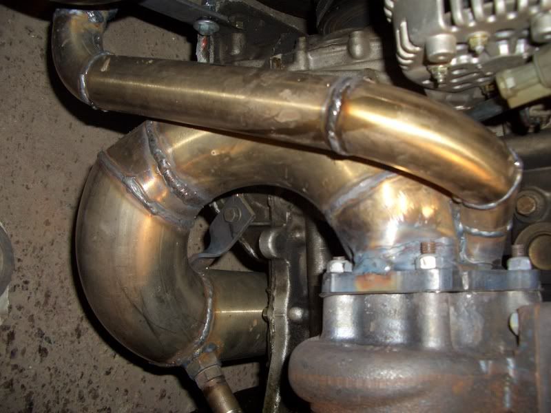

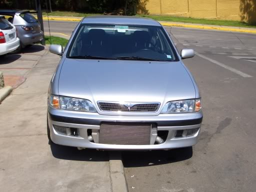

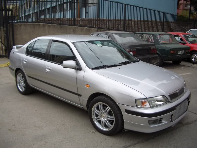

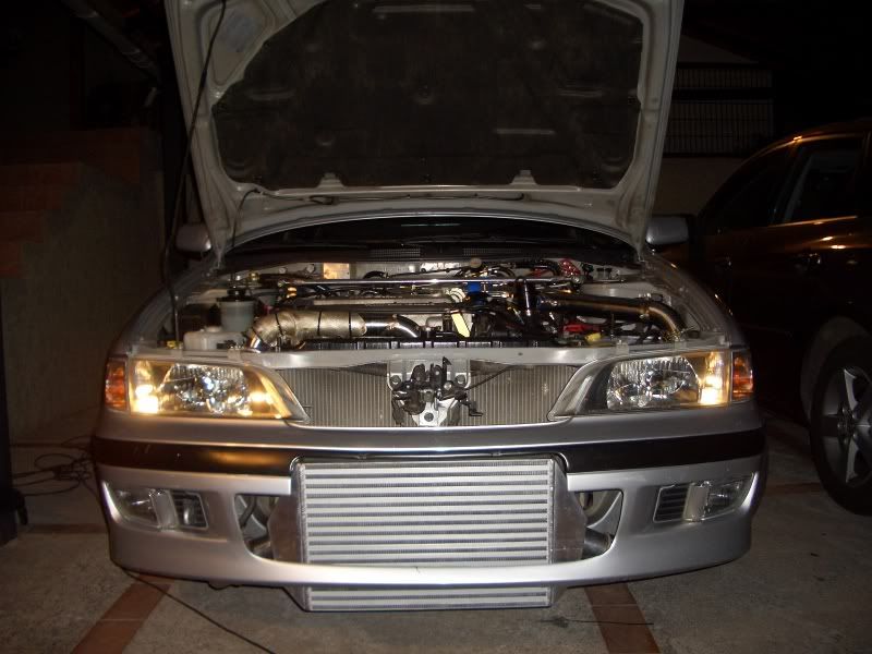

                  bueno aca van unas fotos del nissan primera de mi amigo...en la primera foto estaba con intercooler de evo 7 , el que despues cambiamos por uno un poco mas grande y mas eficiente.... con ninguno de los 2 hubo problemas de lag ni nada por el estilo.....
                  motor.. el auto puso 312 whp con t28 a 16lbs de presion y despues puso 279 whp con gt 3071r a 10,5 libras de presion (tubro actual)..... todo sin abrir el motor.......
                  yo con cara de pelotudo cuando instalabamos el gt3071r
                  intercooler evo 7
                  intercooler nuevo, la mejora con el intercooler nuevo fue una mejora en la aceleracion de 3ra hacia arriba , aun no pasa por el dinamometro con el intercooler nuevo como para afirmar cuanta fue al ganancia.... pero solucionando un par de problemas pronto lo sabremos....(es grande hacia abajo , pero solo 1,5 cm mas que el otro, solo que en la foto por el angulo parece que sobrara mas de lo que es......)

                          a bue.... alto intercooler, personalmente igual me parece demasiado grande, esteticamente por un lado y en eficiencia por el otro (ojo que es solo una suposicion por que no tengo las caracteristicas de su motor y del intercooler). Cuanto mas grande el intercooler tenes mas caida de presion por la presencia del mismo y mas turbo lag, aunque no se note. Por ahi ganas mas potencia pico pero en intermedia puede ser que tengas menos potencia y torque. El tamaño no es solo decir pongo el mas grande que me entre sino hacerlo a traves de un calculo, lo mismo que el diametro de la cañeria.
                            Re: intercooler......
                            muy bien ahi al decir que sin los datos del auto ni los del intercooler es dificil saberlo..... mira despues de buscar mucha info de ambos intercoolers.....y medir las diferencias, el de evo tiene una perdida o caida de presion de 4 psi mientras que este de 1,8 psi.. este logra bajar la temperatura unos 7 ºC ,y en cambios altos con velocidad mantine mucho mejor la temperatura.... la presion antes sin over era de 10,5 lbs y ahora pareja en 11lbs , notoria mejora en la carga de turbo 150-200 rpm antes y manteniendo la presion bastante mas estable......osea solo ganancia.... y la medida de las tuberias del intercooler tambien estan calculadas mi amigo el dueño del auto lleva mas de 7 años con ese motor.... asi que por ese lado no hay donde buscarle error....el motor es el nissan sr20DE bastante eficiente y todo lo que se le ha hecho ha sido previamente estudiado , es un auto de uso diario y lleva mas de un año armado rondando los 312 whp.... bueno ahora un poco menos por cambio de turbo como antes puse.... pero lejos de lo que va a ser pronto..... saludos....aca dejo una foto de la ultima mejora que aun no ha sido medida en dinamometro.... wategate divorciada
