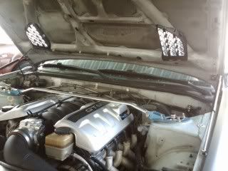

    y para resolver TEMPoralmente el tema de calentamiento por falta de escape del aire caliente,,,en espera del Nuevo Hood de Fibra...taladro y caladora + 90$ en Ebay. ready..
    Funcional es ...estetico para mi tiene un 7 a escala 10... :|
