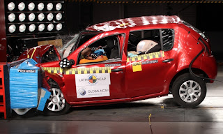

Los vehículos con peor desempeño de los ochos testeados en la Fase III de Latin NCAP fueron el Renault Sandero y el JAC J3. El Sandero obtuvo tan sólo una estrella debido al desempeño inestable de su carrocería así como a la falta de airbags. Este es un resultado decepcionante de Renault, un fabricante con buena reputación en Europa en términos de seguridad. El fabricante es claramente capaz de ofrecer algo mucho mejor como se aprecia en el otro modelo testeado, el Fluence por ejemplo, que obtiene cuatro estrellas. El JAC 3 también obtuvo solamente una estrella a pesar de contar con dos airbags. Esto indica claramente, la vital importancia de la fortaleza de la carrocería en la protección de los ocupantes en caso de choque.

- Jac J3 Hatchback (2 airbags): 1 estrella (adultos); 2 estrellas (niños).
- Renault Sandero (sin airbags): 1 estrella (adultos); 2 estrellas (niños).
