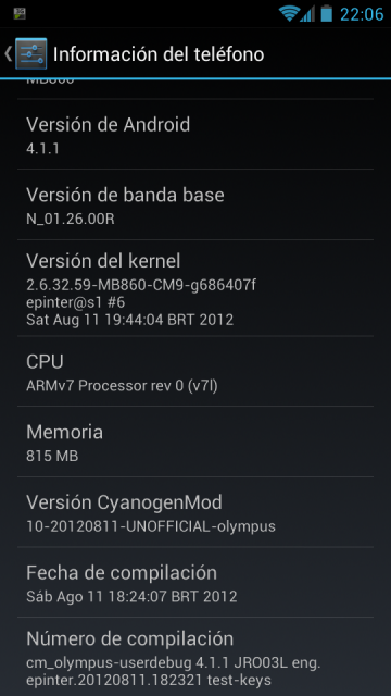

    Como están?? .. necesito saber si alguno también instalo el sist. operativo 4.1.1 y tiene el problema de que la cámara no filma :S ... saca fotos pero cuando queres grabar un video se tilda mal. En caso de que les paso lo mismo, alguna solución quizás???
    Por las dudas les dejo una captura del android que puse porque quizás hay uno mas nuevo y ni enterado, gracias.
    Es un atrix? Quien te instaló el jb? Si es un atrix no anda la cámara ni en ics ni en jb porque Motorola - aun- no largo el ics oficial ni los drivers como para usar ics o jb. Por lo tanto los que hacen las roms no tienen las librerías para agregar al kernel, y las que largo nvidia no funcionan con el kernel que tenemos ahora. La interfaz en su mayoría también está siendo rendered por software y no hardware porque tampoco hay drivers de ello.
    Lo mejor que podes hacer es instalar roms basadas en cm7 que anda todo. Yo use jb unos días pero no esta todo listo aún. Poco uso la cámara últimamente así que no me preocupaba eso que te pasa a vos.

      Si es un atrix y la verdad quiero que filme, no da tener solo camara de fotos cuando el cel filma bastante bien dentro de todo.
      Es verdad que no esta oficial ni lo estara, pero una de esas habia forma de hacerla andar, no se. Lo que si anda un lujo el teléfono en general, lastima que no filma

            Gracias por el dato no lo había visto, vos también tenes un atrix no??? ... que rom estas usando??, porque ahora que probe esta a la 2.3.6 no vuelvo mas, es muy notorio el cambio respecto con la 4.1.1, pero si no le dan en la tecla a lo de la camara lo saco para poner otro.
