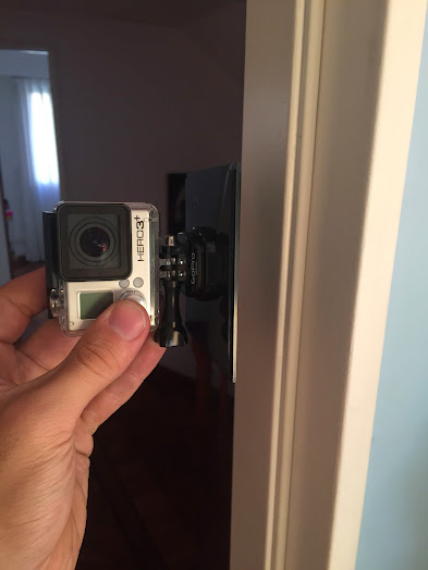

    Buenas Gente, vengo con algo que hice, lo saque de un video de YouTube. Nose si ya lo conocerán o no, pero me pareció muy practico, fácil de hacer y con casi nada de plata.
    Lista de Materiales:
    La base de "presentación" Con las que vienen todas las GoPro en su caja, para presentarla, la base cuadrada de platico negra
    Un Iman de Neodimio (Disco Rigido viejo que no sirve, se desarma y se saca de ahí)
    "La Gotita"
    Pistola de pegamento Suprabond(Caliente)
    Cutter
    Y ver las fotos:
    El Iman de Neodimio Lo podemos encontrar en un disco
    Es esto
    Lo sacamos(A veces viene pegado con un pegamento similar a la gotita, en este caso, se calienta con un encendedor comun y haciendo fuerza con un plano sale. Teniendo el cuidado de no partir el iman) y pegamos con la gotita, que quede Casi al raz del plastico.
    Tapar con cinta para que no se salga el pegamento.
    Rellenamos
    Le ponemos algo plano (En lo posible vidrio como hice yo NO) con un peso para evitar que quede curvo.
    Queda muy firme
    Para apoyar en cualquier superficie de Metal Ferroso (NO: Acero Inox, Alum, Bronce, Cobre, Zinc. Etc)
    Espero que a alguno le guste y le sirva.
    Saludos!
    PD: Si lo prueban en un auto lado de afuera atenlo con un cabito por si se llega a despegar que no vuele la camara a la mierda, pega fuerte, pero nose hasta que velocidad aguantaria.
